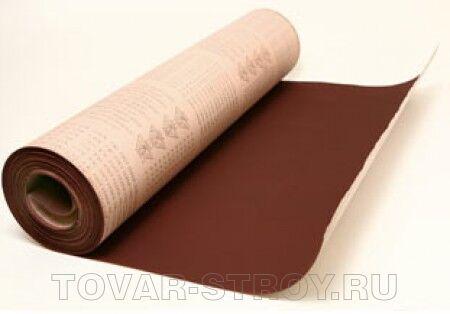

    Скажи а чем трубу штока можно дома отрезать чтобы это было красиво но без спец инструмента для этих целей? :)

    говорят хороший
    EvilAngel,

    :) а как же неровные края?)
